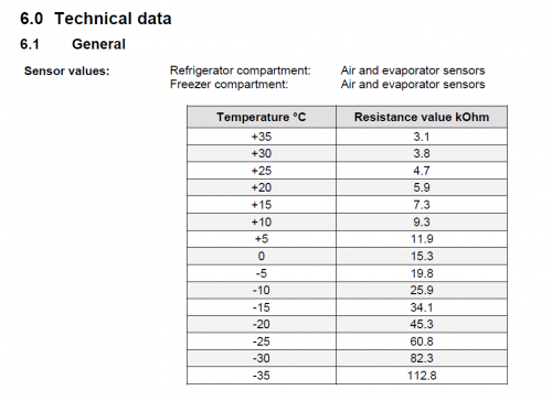

Pour vérifier la cohérence des sondes, j'ai sortie les 2 sondes de leurs supports et les ai mises l'une à côté de l'autre.
Les valeurs des 2 sondes n'ont jamais été identique, les différentes mesures effectuées dans le temps à l'ohmmètre et par lecture sur la carte électronique ont montré un écart d'environ 10° entre les 2 sondes, la sonde de dégivrage étant toujours plus basse que l'ambiante. La valeur relevée sur la sonde d'ambiance est cohérente avec la mesure par un thermomètre.
Selon la doc technique, si ces 2 sondes sont bien les mêmes, avec l'expérience réalisée, on aurai du trouver des valeurs proches.
Pouvez-vous confirmer que c'est bien la même référence pour ces 2 sondes et si tel est le cas, l'expérience réalisée permet-elle de supposer que la sonde de dégivrage est défaillante ?
