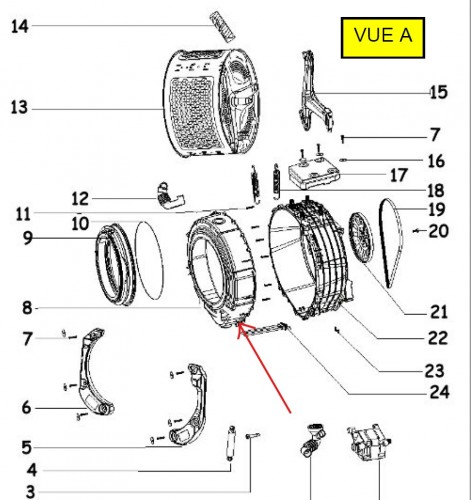

Pour le remplacement des aubes de tambours: dans le tambour vous avez des trous avec une forme
particulière pour pouvoir positionner l'aube contre le tambour et ensuite de la faire glisser vers l'avant
ou l’arrière (différent suivant les tambours ) en appuyant sur l'aube pour ne pas casser les petits crochets en
plastique.
Les vis de fixation des aubes sont peut être accessibles par la durite de fond de cuve
voir pièce jointe
