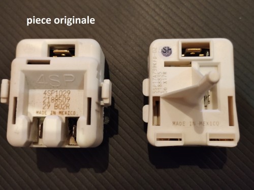

Celui-ci ne fonctionne plus, après démontage, j’ai donc trouvé la pièce défectueuse : le starter de démarrage.

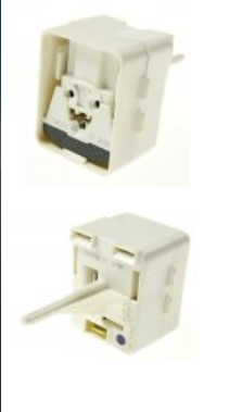

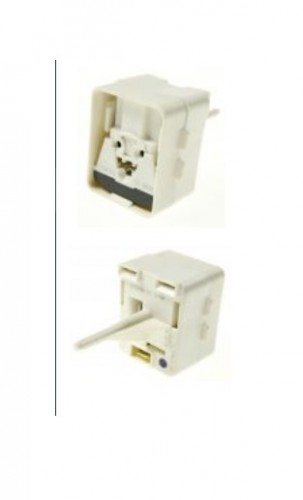

Malheureusement la pièce originale a été remplacé par une autre très différente.
En effet, sur la pièce originale, il y a 3 points de contact électrique. (Correspondant aux 3 points de connexion du compresseur)
Sur la nouvelle pièce, il n'y a que 2 points de contact, elle possède de plus une plasturgie différente.
Il n’est donc pas possible de monter la nouvelle pièce en l’état !
Pouvez-vous s’il vous plait m’indiquer comment remplacer cette pièce ?
Y’ a-t-il une pièce intermédiaire à placer entre la nouvelle pièce et le compresseur ?
