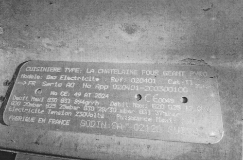

Le ventilateur de la chaleur tournante (Le gros ventilo que l'on voit sur la paroi du fond) fonctionne. C'est la résistance circulaire, je suppose, qui est morte voilà déjà plusieurs mois. Nous l'avions déjà changée une fois il y a une dizaine d'année. Nous l'utilisions peu et nous nous servons essentiellement du mode de cuisson classique (sole et gril) . Actuellement le ventilateur qui dysfonctionne est celui qui se déclenche une fois que le four est arrêté et qui sert -j'imagine- à refroidir le four. Il ne s'arrêtait plus, c'est pour cela que nous avons dû couper le courant. Je viens de refaire un essai. Dès que j'ai rebranché ma cuisinière le ventilo a repris son ronron. J'ai ensuite testé les diverses fonctions. Le four chauffe (seulement sole et grill) et quand j'ai remis la manette sur arrêt , cette fois le ventilo s'est arrêté. Mais je n'ose plus me servir du four. Comment puis-je vous transférer la photo de la plaque?
