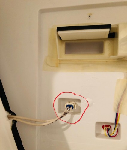

OK j'ai cru que c'était une sonde.

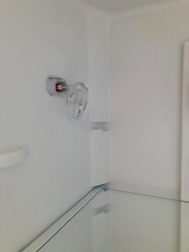

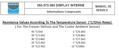

Reste la sonde à l'intérieur du réfrigérateur que je n'avais pas encore testée ; elle donne 1.59 Kohms.
Au vu des différents résultats de tests, auriez-vous une idée de la panne ? peut-on exclure une panne du compresseur ? et si c'est un problème de sonde, pourriez-vous me dire ce qui serait à changer svp ?
