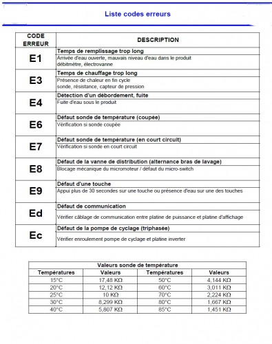

Je rencontre un soucis avec mon lave-vaisselle Valberg 14s42cxad929c, il réalise environ deux tiers de son cycle et s'arrête avec le code E3. Malheureusement sur le manuel, il ne parle que du code E1, E4 et E8. En ayant parcouru un peu les forums, il semblerait que celui puisse venir soit d'un problème d'évacuation, soit un problème de chauffe. L'eau s'évacue très bien, j'ai contrôlé la résistance de chauffage, elle est à 28 ohms et la sonde de température est à 18 ohms. J'ai tout de même démonté la résistance pour la brancher directement en 220V, celle-ci chauffe très bien et très rapidement.
Auriez-vous une piste de la pièce qui serait en cause ?
