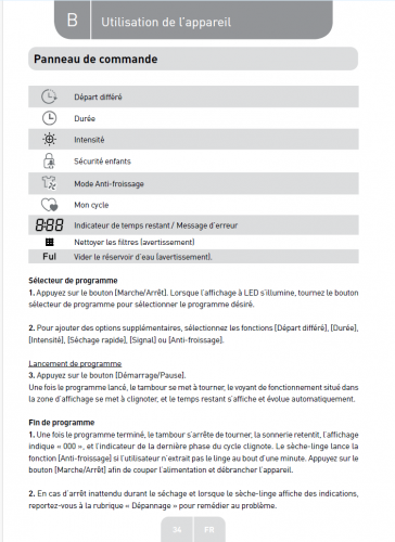

J'aurai besoin de conseils concernant mon sèche linge Valberg à condensation.
Quand je lance un programme, quel qu'il soit, le programme s'arrête au bout de 5 minutes et indique le message "FUL".
