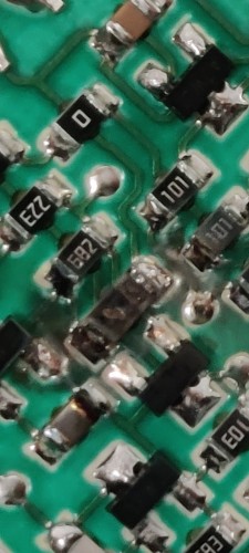

Bonjour j'ai changé la carte de puissance de mon four whirlpool qui avait sa carte de puissance semble t'il bien grillé sûrement pendant un orage car le four est dans une maison secondaire et il est quasiment neuf très très peu servie... Il y avait plus rien qui s'allume et après démontage Certaines résistances sur la plaque avait complètement grillé.. j'ai donc commander une nouvelle carte identique. Mais rien ne s'affiche sur le panneau de commande, celui-ci semble complètement éteint. Lors du premier branchement j'ai bien entendu lorsque j'ai connecté au courant le relais de la carte de puissance s'enclencher une fois ou deux mais après rien du tout. Et maintenant si je remet le courant rien ne s'allume et plus de clac du relais, pensez vous que la plaque de commande puisse avoir aussi grillé ?
J'ai testé un peu tout les résistance du four les moteurs tout semble ok a part la plaque de puissance
