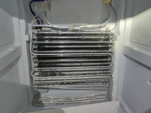

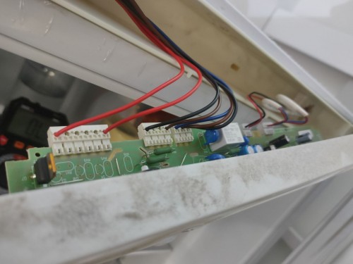

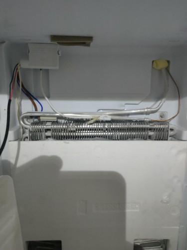

J'ai donc démonté la partie arrière centrale du réfrigérateur car tout semble indiquer un problème de damper. Mais sur cette partie il n'y a pas d'électronique, juste le thermostat mécanique qui semble faire office de damper?
Je n'ai pas trouvé la pièce sur votre site non plus, donc j'ai l'impression que c'est ça.

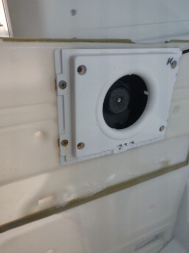

Par ailleurs, la bouche provenant du congélateur n'a pas l'air obstruée, car en simulant une fermeture de porte, il y a bien un bruit de ventilation, et de l'air est donc brassé dans la partie réfrigérateur, ce n'est pas énorme, mais il y a bien de l'air. Par contre, lorsque je remonte la partie centrale, il n'y a rien qui est brassé par les trous.
Donc je pense peu-être à un problème sur cette partie centrale ou au débit d'air insuffisant, mais quoiqu'il en soit, je ne vois pas de damper à proprement parlé.
Est-il possible de le ventilateur ne fonctionne pas à plein régime et soit entrain de mourir?
