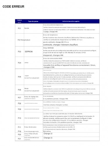

Avec F03 affiché, j'ai pu entrer dans le menu «CONF» en pressant 4 fois le bouton tactile, et ensuite parcourir toutes les étapes.
Aux pas U1 et AM, j'ai confirmé les codes 05 et 11 respectivement avec le bouton central rotatif (et ce bien qu'ils étaient mémorisés);
passé ensuite tous les pas, chaque fois après le «OFF»;
bizarrement, je n'ai pas eu de message F04 que j'avais erronément interprèté comme erreur GRiLL
(peut-être un petit couac dans la transmission des infos qui justifie F04 peut-être);
arrivé à «boil» le réponse fut «OFF» (bien que je n'aie pas de chausière!);
Là j'ai appuyé sur le bouton central , «tEOF» s'est affiché;
avec le bouton central rotatif, obtenu «tEOn»;
appuyé sur le bouton central, et bingo !, fin du test, réglage de l'heure.
