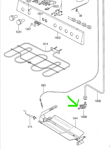

Bonjour La référence 27765 sont les injecteurs pour gaz butane-propane ( bouteille) et la référence 27766 pour le gaz naturel (gaz de ville) cdlt
sogedis-ct merci beaucoup
Pour le four j'ai du butane, comment cela ce passe-t-il ?
Bonjour, Je ne comprend pas votre question ! cdlt
Bonjour, Le four était au gaz de ville, dois-je changer quelque chose pour le passer au butane ?
Bonjour, Oui l'injecteur pour le four doit être aussi en gaz butane ( qui est dans le kit) cdlt
