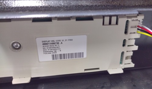

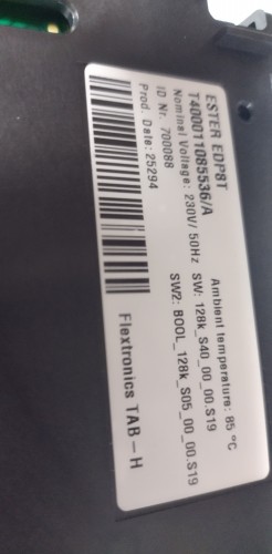

Voici ce que le document de whirlpool indique.
Erreur EEPROM.
À l'aide du menu de configuration manuelle, vérifiez que le four est correctement configuré et que le bit de test est activé. Patientez 10 minutes.
Si l'erreur réapparaît, reprogrammez avec eSAM et répétez la configuration manuelle et le réglage du bit de test ; si F03 réapparaît, remplacez l'AM. (platine puissance)
