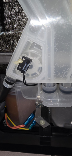

Je vois bien la petite roue du débitmètre qui tourne bien, j'ai donc pensé au capteur du débitmètre qui est peut être HS.
Que je le laisse branché ou non, l'appareil se met en erreur E2 au même moment (environ 2min).
Je n'ai pas de testeur pour vérifier qu'il fonctionne.
